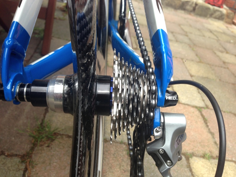

So, ich habe Bilder und Antworten :D
Verbiegen bekomme ich hin :mrgreen:
Rahmen ist der Giant Trinity Aluklotz.
Zu den Spacern hänge ich mal drei Bilder. Zwei von der Seite der Kassette.
Mehr im nächsten Post... :ja

Sieht alles ok aus soweit. Was ich noch vergessen habe: miss den Abstand von der Felge zum Rahmen seitlich - ist der auf beiden Seiten gleich? Dann hast Du die antwort schon.

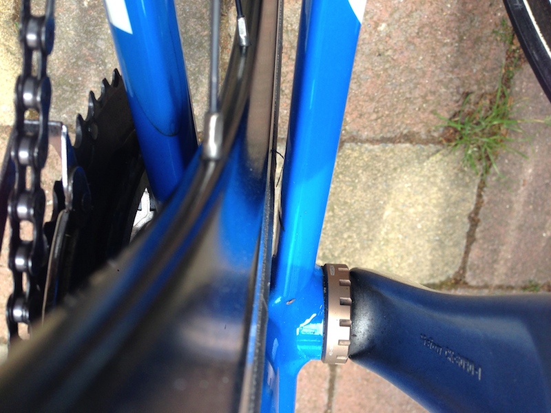

So, nun noch zum Schiefstand:
Hier ist mir eben aufgefallen, dass gerade dort, wo das Ventil sitzt der Reifen zusätzlich noch etwas weiter nach außen verklebt ist (Entweder hat der Mechaniker mein Anliegen total verrafft, oder der Reifen lässt sich dort einfach nicht anders verkleben. Der original verklebte War an der Stelle aber noch weiter draussen.) Allerdings ist der gesamte Reifen "linkslastig".
Zuerst zwei Bilder mit Standardfelge: Clincher mit 23er Conti 4000s
Danach kommen die Bilder mit den HED.

 Betreff des Beitrags: Re: Laufrad nicht mittig
BeitragVerfasst: 06 Mai 2014 15:16
Nee, Felge zum Rahmen dort wo der Reifen sitzt, die Bilder hast Du ja schon gemacht. Aber das sieht man ja so schon - da ist extrem wenig Platz. Und man sieht auch, dass das Rad nicht mittig sitzt, auch ohne Reifen. Wenn der 23er dann noch fast ein 24er ist, bekommst Du schon ein echtes Problem.
Warum allerdings nicht mittig, ist mir nicht ganz klar, denn rund um die Achse und Lager sieht es normal aus.
