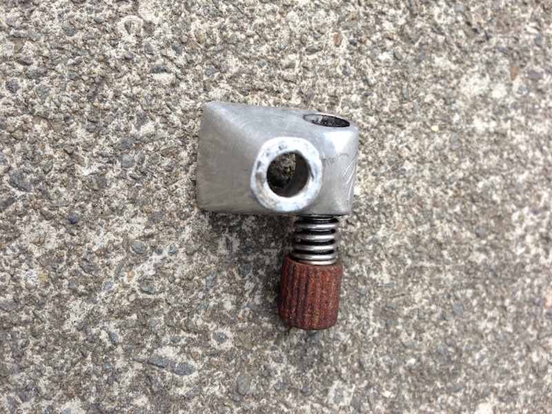

Dateikommentar: So sheen ein paar Teile leider auch aus. Aber nichts Tragendes. Sollte man wieder hinbekommen oder ein neues nehmen :D
IMG_3192.jpg [ 250.2 KiB | 32690-mal betrachtet ]

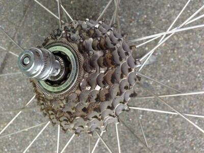

Dateikommentar: Kassette
IMG_3193.jpg [ 166.65 KiB | 32690-mal betrachtet ]

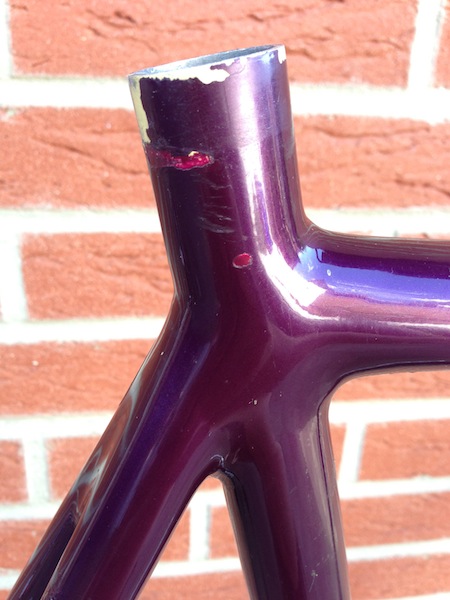

Und weiter geht's!
Dateikommentar: Steinschläge...
IMG_3181.JPG [ 197 KiB | 32688-mal betrachtet ]
Dateikommentar: Lackabplatzer
IMG_3186.jpg [ 76.79 KiB | 32688-mal betrachtet ]
Dateikommentar: Versifft, aber keine tiefen Schrammen
IMG_3188.JPG [ 231.95 KiB | 32689-mal betrachtet ]

Und noch mal...

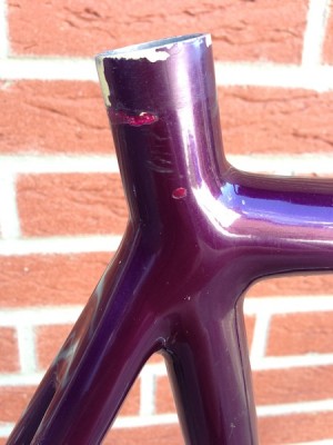

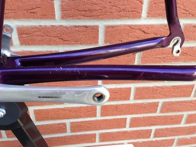

Dateikommentar: Oberrohr auch mit einigen Schrammen...
IMG_3175.JPG [ 89.31 KiB | 32685-mal betrachtet ]
Dateikommentar: Abplatzer an Abplatzer
IMG_3176.jpg [ 77.75 KiB | 32685-mal betrachtet ]
Dateikommentar: Rost?
IMG_3177.jpg [ 71.79 KiB | 32685-mal betrachtet ]

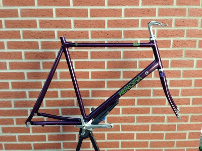

Und noch mal das ganze Stück :dead
Dateikommentar: Und das Stück in seiner Gesamtheit :-D
IMG_3173.JPG [ 199.46 KiB | 32684-mal betrachtet ]

BeitragVerfasst: 21 Jun 2013 20:54
Ich sehe da nix, was ich nicht weiter benutzen würde (es sei denn, es geht darum, ein Rad aufzubauen, das für's tägliche Training und Wettkämpfe herhalten soll - dann würde ich wohl doch zu neuerem Material greifen).
Vermutlich würde ich es zusammenbauen und mal probefahren, das Ohr am Rad ob irgendwas verdächtig knackt, alles vorher schön putzen und ölen/fetten und gut ist.

Robin von Locksley-Emu
Beiträge: 183
Wohnort: Nordbaden
Silberrücken hat geschrieben:
Herrichten
Wolf Dieter
 Betreff des Beitrags: Re: Hinrichten oder Herrichten? (Obacht Bilder!)
BeitragVerfasst: 21 Jun 2013 21:03
oko_wolf hat geschrieben:
Herrichten
sicher dass... ist denk ich auch kein Problem. Neues Ritzelpaket evtl. mal..

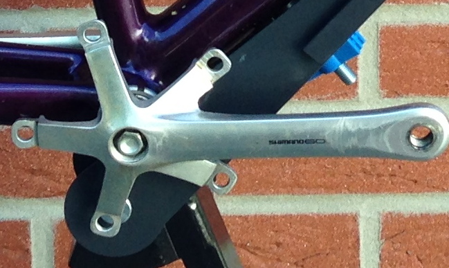

Nun gut, dann soll es wohl endlich so sein, aber eine Frage hätte ich noch:
Dateikommentar: Was ist das für eine Schraube??? einfach mal mit einer 15er Nuss (falls die passt) rein und gucken was passiert?

Die Schraube hält die Kurbel auf der Achse. 15er Nuß geht nur, wenn die Nuß sehr dünn ist, normalerweise paßt das nicht.
Wenn Du die Schraube raus hast, brauchst Du aber trotzdem noch einen Kurbelabdrücker, sonst tut sich da nix...

Normalerweise passt da ne ganz normale 15er Nuss, tja und nen Kurbelabzieher brauchst du auch noch.
Bekommst du aber bestimmt in dem Radladen deines Vertrauens mal geborgt!

Hol Dir lieber eine Steckschlüssel 14 auf der einen und 15 auf der anderen Seite!
a) Eine Nuss kann, muss aber nicht d rein passen!
b) Ich habe es auch schon sehr oft (eigentlich immer?) erlebt, dass die Schraube eine 14er ist.
