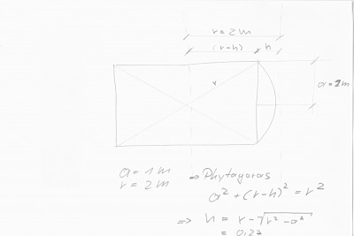

ich habe mal eine Skizze gemacht:
und im gleichseitigen Dreieck sind alle Winkel 60° :keko und nicht 90° :keko
