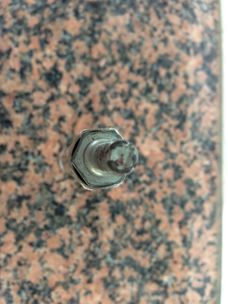

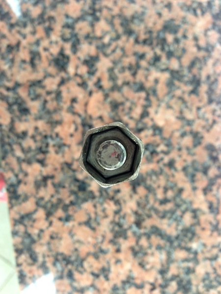

Silberrücken hat geschrieben:
Also ich werde wenn ich sie drausen habe sicherlich nochmal nach schauen, damit ich hier keinen Mist erzähle :mrgreen:
Aber ich habe einen 14x15 und die dicke Seite passt auf die Schraube und die dünne nicht :eins
Na, passt schon. Nur weil mir (bewusst) diese Schraube noch nie als 15er untergekommen ist, heisst das noch lange nicht - wie man ja auch an Deinem Beispiel sieht - dass es an der Stelle keine 15er gibt. Da hätte sich waahrscheinlichauch schon einer der anderen "Experten" hier zu Wort gemeldet. Und ich nehme schon seit Jahren - ach was, Jahrzehnten - den 14x15, stecke ihn dann ohne hinzusehen, auf die Schraube, wenn's dann noch "klappert", wird der Steckschlüssel eben umgedreht, wenn nicht, wird die Schraube ohne weitere Prüfung ihrer Schlüsselweite losgedreht. Auf die Art und Weise kann man auch eine 15er losdrehen, ohne zu merken, dass es eine 15er ist.

So, aber da wir schon dabei sind:
Dateikommentar: Schraube AUF 14er Steckschlüssel :-D
IMG_3235.jpg [ 79.73 KiB | 9396-mal betrachtet ]
Dateikommentar: Schraube IN 15er Steckschlüssel :-)
IMG_3236.jpg [ 82.66 KiB | 9396-mal betrachtet ]

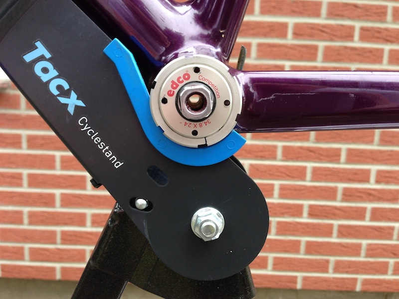

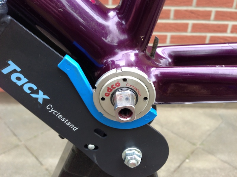

So, wie man sehen kann habe ich die Schraube am Tretlager ab und die Kurbel mit dem Abzieher auch abgedreht.
Dämlich aber wahr, ich habe wohl letzte Woche nicht richtig hingesehen und beim Tretlager mit dem gleichen wie bei meinem Singlespeed gerechnet...
Dämlich aber wahr, das im Anhang war drin.
Lasse ich nun die Finger davon und hoffe, dass es nicht von dort knackt oder knarzt, nehme ich es raus, reinige es und baue es wieder ein oder nehme ich es raus und baue gleich ein anderes rein (passt überhaupt ein anderes?)
Und danach kommt Frage Zwei für heute :applaus

Geilomat, da sind ja richtig feine Sachen verbaut. Ich würde wirklich alles rausbauen (hast Du das passende Werkzeug?), alle Gewinde richtig säubern und fetten (Tretlager eventuell mal nachschneiden) und dann wieder rein. Der Primax-Steuersatz ist aber mit Vorsicht zu genießen, das Alu ist ziemlich weich. Passende Schlüssel sind hier Dein Freund, sonst drehst Du die Muttern eventuell rund...

Das passende Werkzeug(*) gibt's hier in Browntown....
Ich zeig Dir das alles mal, und darf dafür den ganzen alten Schrott behalten?!..
:mrgreen:
"Der Lenker lässt sich nicht drehen" hört sich für mich nach einem in der Gabel festsitzenden Vorbau an. Da würde ich erst mal Sprühöl und Geduld empfehlen.
Viele Grüße,
(*) Sogar den Gewindeschneider für das Tretlager hätte ich hier.
Den Stiftschlüssel für das Tretlager habe ich nur in einer relativ klapprigen
Universalversion, weil da je(!)-des(!) Innenlager anders war.
