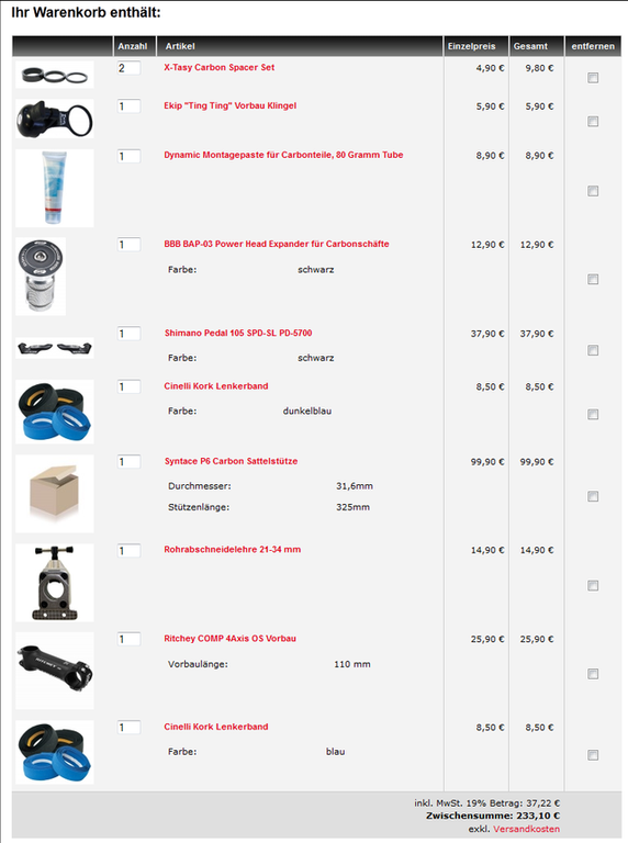

Hier mein bisheriger Warenkorb. Ob ich dort bestell oder wo anders muss ich noch schaun. Hat noch irgendwer Anregungen was sinnvoll wär oder besser? :lookaroun:

Solange du keine Gruppe hast, brauchst du eigentlich auch nix anderes kaufen.
Meine ersten Schritte waren:
- Sattelstütze reinstecken. (Damit ich den Rahmen in den Montageständer spannen kann.)
- Steuersatz einpressen. (Hab ich auswärts gemacht, deshalb wollte ich den Rahmen noch klein und handlich haben.)
- Tretlager einschrauben.
Und bei Punkt 3 ist eben schon Schluß. Du kannst noch das Schaltauge anschrauben (entfiel bei mir) aber du kannst die Entscheidung für die Gruppe nicht länger vor dir herschieben.

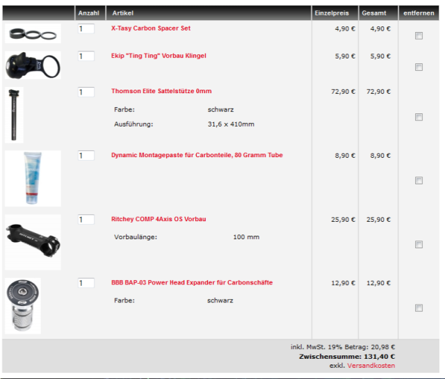

Das wär der aktuelle Warenkorb.
Fehlt ausser der Gruppe nur noch die Laufräder, also die größten/teuersten Baustellen.
Aja und Werkzeug brauch ich noch, aber ich hab keine Ahnung welches taugt und was ma braucht. :bigfoot
Bei CRC gibts momentan Pro-Lite Laufräder im Angebot, ob die was als Trainingslaufräder taugen würden?

Klemme dann ja in 34,9 oder? Der Campa is halt erst im Januar wieder verfügbar, aber wär ja nich soo schlimm.
Hm, ich hab weder des eine noch des andere, aber bei Cycle-Basar haben so so ne Schneidhilfe für 15€, wär denk ich nicht verkehrt.
Genau, 34,9er Klemme.
Kauf dir einen Alu-Spacer für einen Euro, an dem du mit der Säge entlang schrammst. Als Vorbau hast du den zu verwendenden und eine feine Bügelsäge findet sich hoffentlich irgendwo (notfalls bei Papa im Werkzeugkeller). Das Teil sind 14 rausgeschmissene Euros.
